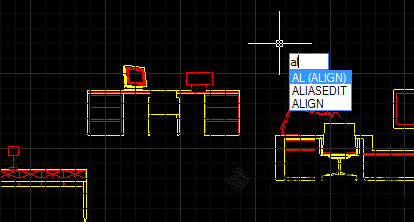

  我们首先输入“AL(align)”对齐命令。
CAD对齐命令对齐图块
CAD对齐命令对齐图块

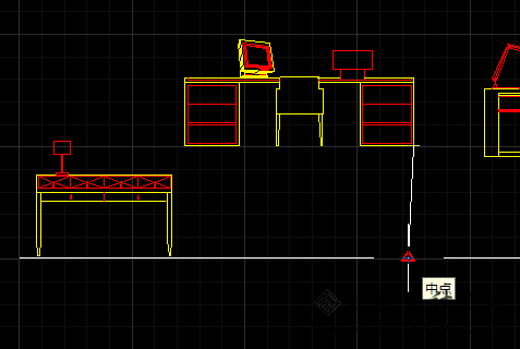

  然后选择图块,右键确定。然后选择第二个图块的左下角为第一源点,第一个图块的右下角为第一目标点,确认,按照提示选择第二个图块的右下角为第二源点,直线上一点味第二目标点,以为我们这是水平对齐,并不需要进行图像的缩放或者是精准的位置,所以不需要选择第三目标点,直接按空格键。
CAD对齐命令对齐图块
CAD对齐命令对齐图块
CAD对齐命令对齐图块
CAD对齐命令对齐图块
  这时,CAD软件就会提醒“是否给予对齐点缩放对象”,这个的意思是选择两个目标点的距离是和原来图形的距离是不一样的,那么我们是不是要对图块放大缩小适应距离。这里的对齐是不需要的,我们选择“N”。如果是建筑图里的空间是一定的,可以进行缩放。
CAD对齐命令对齐图块
CAD对齐命令对齐图块
      同理我们对第三个也进行同样的操作。就这样图块就对齐了。
