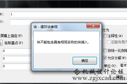

CAD建立块的时候,电脑弹出“块不能包含具有相同名称的块插入”,这是因为,之前自己或者别人建立了一个一样名称的块,所以我们可以再重新为块,不过改变这个块的名称就好。
CAD提示“块不能包含具有相同名称的块插入”

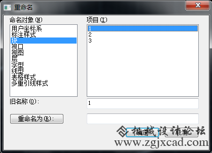

  不过,块名字重复,证明块建立名字的系统有些混乱了,我们可以输入重命名命令“ren”,对块的名称进行重命名。建立自己命名规则,比如草块:花园、草块:绿地,这样,插入块,查找块,删除块就不会那么麻烦。

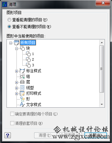

  如果发现,之前那个是无用的块,可以直接删除那个快,或者输入“pu”清理命令,将无用块清理删除掉。
