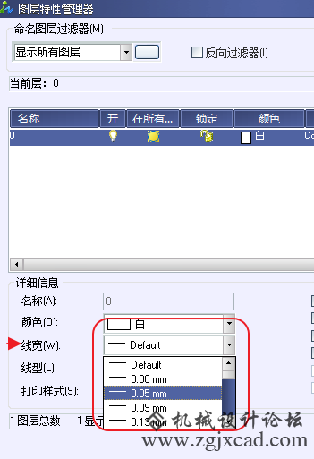

  第一种,我们可以点击工具栏“格式”-“图层”,进入图层管理器,选择图层,选择左下角的“线宽”,对线条的宽度进行调整。这个方法的好处就是快,很快就可以完成操作。但是如果有某些线条需要特殊的话,就需要自己新建图层进行设置,比如标注。

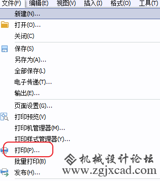

  第二种是在打印的时候调整。我们在点击文件,选择“打印”,进入打印设置面板。

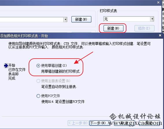

  点击新建一个打印样式。

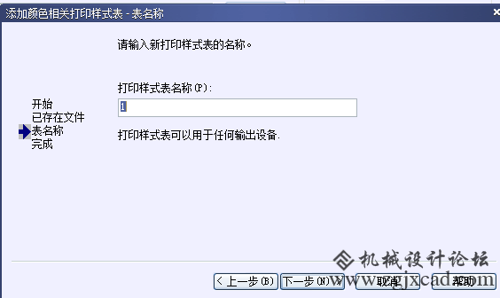

  然后为这个打印样式起一个下次容易理解的名字。

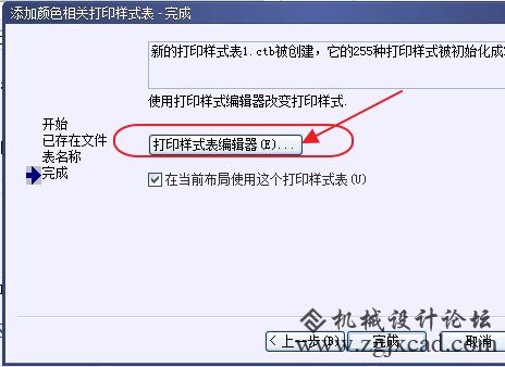

  进入打样样式编辑器。

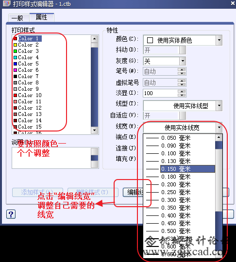

  打印样式里的线宽是根据颜色调整的所以要根据颜色一个个调整,这样精准一些,而且画图中如果有不同颜色绘制特殊线条习惯的就更方便了。
