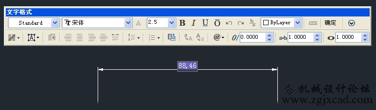

标注文字的编辑很简单,直接双击标注编辑文字(如果你的CAD版本不支持双击编辑标注文字,可以输入ED命令后单击标注文字),就会弹出多行文字编辑器,可以在多行文字编辑器中对标注文字进行编辑,如下图所示。

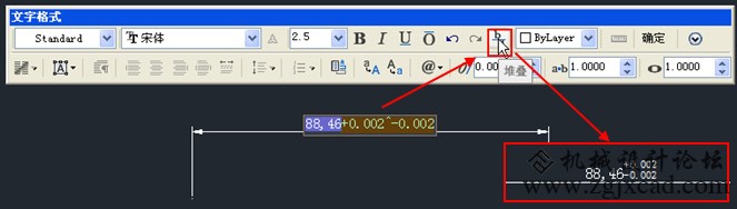

编辑标注文字时可以使用多行文字编辑器的大部分功能,如回车换行、插入字段、设置上下划线等,还可以利用多行文字堆叠来写公差。比如上面的标注,我们可以在后面加上+0.002^-0.002,选中这些添加的文字,单击多行文字编辑中的堆叠按钮就可以得到公差的效果,如下图所示。

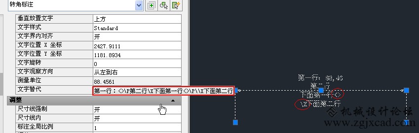

标注文字有一些跟普通多行文字相同的控制符,例如输入\P表示换行,同时也有一些特殊的控制符,例如表示测量值,\X表示前后的文字分别位于尺寸线的上方和下方(P和X必须大写)。\P可以使用多次,也就表示可以多次换行,而和\X只能使用一次,后面如果第二次输入将被忽略。
例如我们可以选中一个标注,在特性面板(CTRL+1)中文字替代栏中输入下面的文字:“第一行:\P第二行\X下面第一行\P\X下面第二行”,然后看看写出来的效果,对上面所说的就清楚了,我们可以看到后面第二次输入的和\X保留了原来的字符,没有起任何作用。
