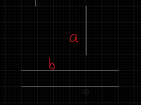

  第二种情况是因为块的问题,块是不能作为延伸边界的,如上图两条横着的直线就是一个块,我们可以输入“X”炸开命令,先将块炸开,完成延伸后再重新建立为块。

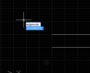

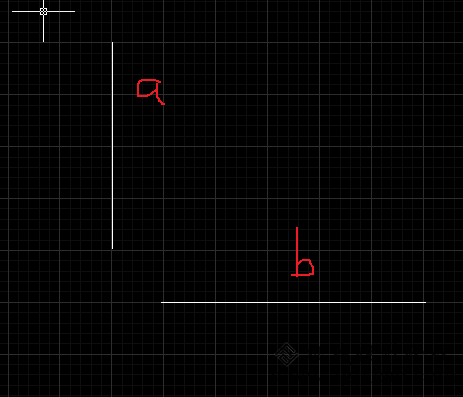

  第三种是如同下图这种情况,a、b都不在互相的前面,这样,因为延伸是要边界的,这样就没有边界了,不更改设置是无法延伸的。我们可以输入命令符“edgemode”,将值改为1. 这个命令在CAD里只能设置两个值,一个是:“0 ”,选择不带延伸线的边为切割边界 ,另一个是“1 ”将选定的对象延伸或修剪到剪切边或边界的假想延伸线。这个值只是代表开关的作用,0是关,1是开。

  这样,a、b就可以延伸了。
