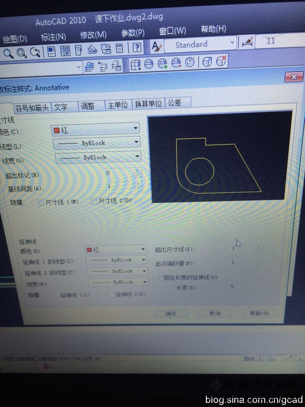

今天网上看到有一位朋友问了这么一个问题:设置标注样式时,各项参数都调整了,但根本看不到预览效果,并附了一张截图,如下图所示。
   看到截图后我也觉得奇怪,修改标注样式对话框中的样例图形还在,在标注的样例完全没有显示,我尝试着将参数修改成跟他相同,然后又尝试将各项尺寸值调整成超大或超小的值,也没有重现这个现象。

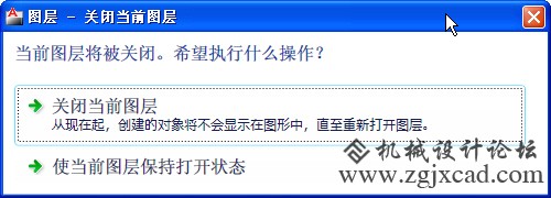

   最后我终于找到了原因,我退出了标注样式编辑对话框。我的是一张只有0层的空图,直接在图层列表单击0层前的灯泡按钮,将0层关闭,此时会弹出一个警告的对话框,如下图所示。

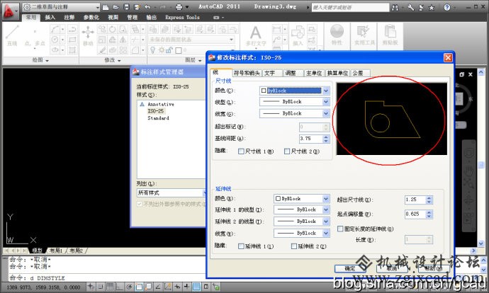

   单击“关闭当前图层”按钮,将当前层强行关闭,然后再输入D,回车,在标注样式管理器中选择一个标注样式后,单击“修改”按钮,打开修改标注样式对话框,终于重现了他的问题,如下图所示。
   终于找到原因了,就是当前层被关闭了。
