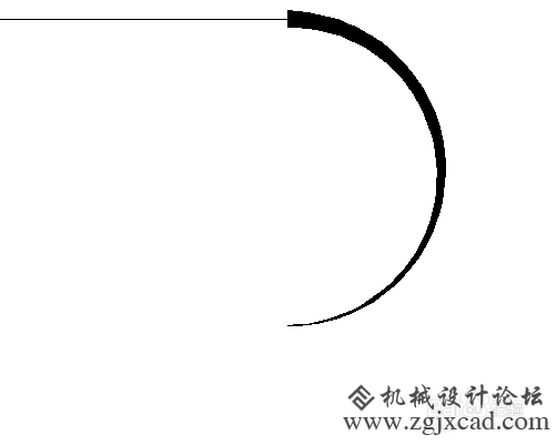

直线与多段线是CAD里最基本的命令。直线命令是“line”,多段线命令是“pline”。平时使用的时候感觉都是直线类型,那这两个命令有什么区别呢?
第一,  直线只能是直线,而多段线可以是直线与曲线,例如弧线的联合体。
第二,  直线的线宽是一样的,但是多段线的线宽可以一样,也可以不一样,我们可以调整开始线宽和末尾线宽使多段线的粗细不一致。
第三,  多段线闭合之后可以拉伸建立为三维实体,直线即使闭合也不可以拉伸。
CAD直线与多段线的区别,直线与多段线的转换
