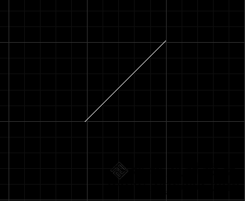

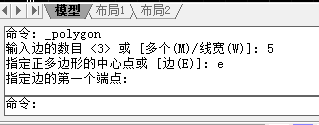

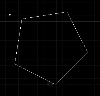

实际上,我们还可以通过指定多边形某条边的两个端点来绘制,这特别适用于已画出一部分图形的情况下,这就要用到“Polygon”命令中的“Edge”参数了,当我们在点击“多边形”按钮或输入“Polygon”命令后,首先需要根据提示输入多边形的边数,接下来就要选择“Edge”参数,然后捕捉两个端点就可以完成多边形的绘制,这样可以大大节省作图时间
      如下图的五边形,我们根据一条已经存在的边绘制,可以很快的绘制完成,节省时间。
