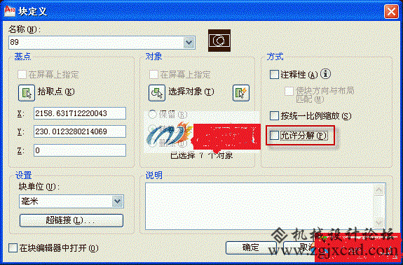

  第二种可能,对象创建了几次块,分解多几次就好了。
  第三种可能,建立为块时,有些版本CAD默认是无法分解的,或者是不小心把前面的“允许分解”勾去掉了。我们可以输入命令符“B”进入块定义面板查看是不是这个问题。
  如果是,这种块是不能炸开的。可以用下面方法解决。

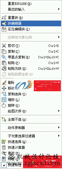

(1)选中块——右键——块编辑器,如下图所示

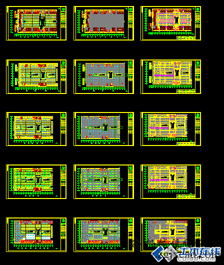

  第四种可能,如下图这种密密麻麻的图纸一样,这是因为图纸为了版权,已经加密,只能看,不能分解和编辑。这种一般很难解决,因为是加密文件。要分解的画思路一般是点击软件的修复,或者利用其他手段,将文件复制,然后在别的图纸粘贴为块编辑。
