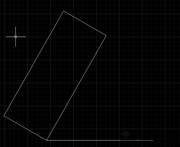

CAD旋转方向一般都是逆时针的,如果要旋转到顺时针30度这种就要输入270度。那怎样输入30度就让图形顺时针旋转30度呢。其实只要前面加一个“-”负号即可。
如下图矩形。
CAD确定输入角度旋转方向
我们输入30度,逆时针旋转了。

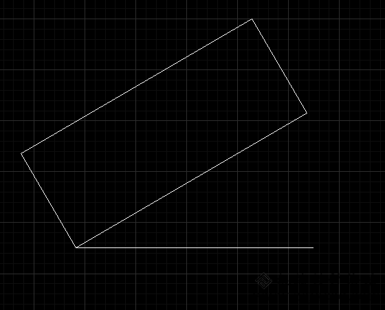

但是我们输入“-30”就可以控制旋转的方向为顺时针30度。
