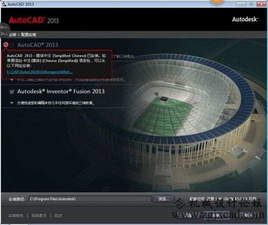

网上有不少人遇到这样的问题,想重新安装CAD软件,但安装过程中却提示CAD软件已安装,导致无法继续安装,如图所示。
CAD提示软件已安装无法继续安装
CAD提示软件已安装无法继续安装
出现这种情况通常是没有正常卸载,比如直接删除安装目录文件和快捷方式,这样注册表有残留。还有一种可能是安装时出错,安装程序生成了一些临时文件和注册表信息,导致再次安装的时候出现了问题。

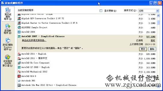

如果我们的CAD出现了问题,我们有时不一定非要卸载重装,可以尝试修复,当出现提示已安装的状态时,我们可以去控制面板的添加/删除程序里看一下,是否还有这个程序,如果有可以,可以选择更改,尝试修复CAD。
1、打开控制面板,打开添加/删除程序,查找是否有我们正要安装的CAD版本,如下图所示。
CAD提示软件已安装无法继续安装
CAD提示软件已安装无法继续安装
不同版本操作系统的控制面板和添加删除程序的界面略有区别。

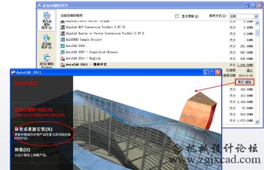

2、单击展开CAD的版本信息,单击“更改”按钮,就会弹出一个安装和修复的对话框,不同版本界面不太相同,但基本就是三个选项:添加和删除功能、修复或重新安装和卸载,如下图所示。
CAD提示软件已安装无法继续安装
CAD提示软件已安装无法继续安装

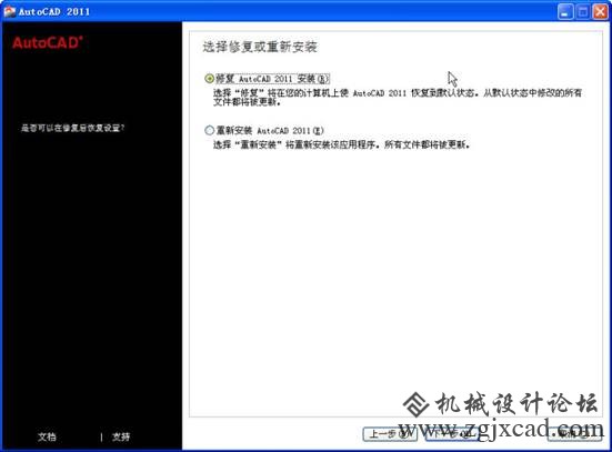

单击“修复或重新安装”,会弹出让我们选择修复或重新安装的对话框,如下图所示。
CAD提示软件已安装无法继续安装
CAD提示软件已安装无法继续安装
根据我们CAD软件的状况,你可以选择修复或重装。如可正常执行,就已经解决了无法重新安装的问题。

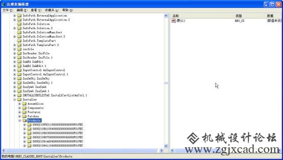

1、在开始菜单中运行REGEDIT,如下图所示。
CAD提示软件已安装无法继续安装
CAD提示软件已安装无法继续安装
2、在HKEY_CLASSES_ROOT里找到installer及下面的product,如下图所示。
CAD提示软件已安装无法继续安装
CAD提示软件已安装无法继续安装
找这一项需要费点功夫,上面有很多前面带一个.符号的注册表项,下面才是数字和字母项开头的。

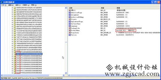

3、单击点开PRODUCT后,找到7D2F的注册表项,这些应该都是AUTOCAD或欧特克相关产品的安装项,单击后,在右侧我们可以看到AUTOCAD的版本信息,通常一个版本会有两项,如下图所示。
4、依次检查这些项,将与你现在要安装版本的相关项删除。通常将这些项删除后,应该就可以正常安装了。
