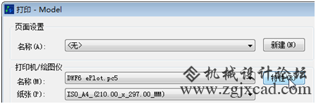

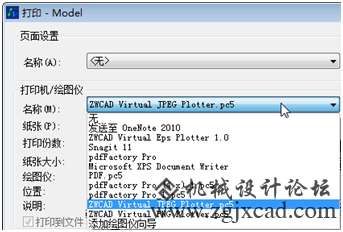

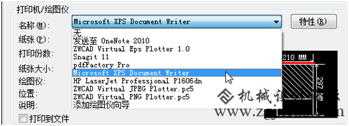

1、ZWCAD在【打印】和【页面设置】对话框中列出了针对 windows配置的打印机或绘图仪。
2、非系统设备称为绘图仪,可以从菜单项【文件】的【绘图仪管理器】中查看绘图仪。Windows系统设备称为打印机,可以从控制面板中查看打印机。

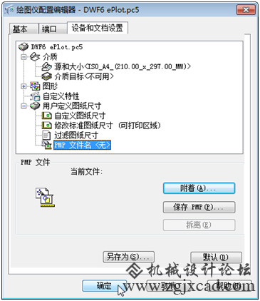

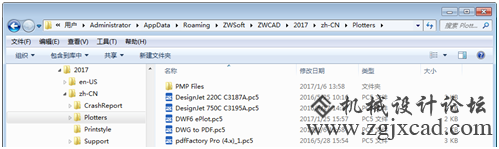

3、ZWCAD将有关介质和打印设备的信息储存在配置的打印PC5文件中,如果校准一台绘图仪,校准信息存储在打印模型参数PMP文件中,此文件可附加到任何为校准绘图仪而创建的PC5文件中。
4、可以为相同绘图仪创建多个具有不同输出选项的PC5文件,创建PC5文件后该文件将显示在【打印】对话框的绘图仪配置名称列表中。
5、如果希望与windows使用不同的默认特性,也可以为windows系统打印机创建绘图仪配置文件。通过修改windows系统打印机的特性创建PC5文件。

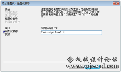

6、使用ZWCAD绘图仪管理器中的添加绘图仪向导创建这些PC5文件。绘图仪管理器是一个windows资源管理器窗口,可以从菜单项【文件】的【绘图仪管理器】中直接打开。
7、添加绘图仪向导与windows添加打印机向导类似。
8、根据提示完成添加绘图仪的步骤。
