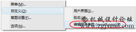

2、命令别名保存在“zwcad.pgp”文件里,依次选择菜单项【工具】、【自定义】、【编辑程序参数(zwcad.pgp)】。

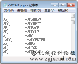

3、修改可忽略大小写和空格,修改完成直接保存。
4、格式为“命令缩写,*命令全称”。
5、修改已有命令别名,不要直接修改源文件,滚动到文件的末端添加要修改的命令,当ZWCAD读取“zwcad.pgp”文件时,程序会以最后读取的数据为准,把命令添加到文本最后并不影响命名别名的生效。当用户升级ZWCAD版本时,可以把定义好的命令别名轻松移植到新版ZWCAD。
