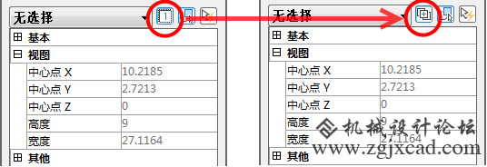

解决方法三
1、利用【Crtl+1】快捷键,打开特性栏。
2、在特性栏里的按钮【1】点击下,使之变为【+】,完成设置。
