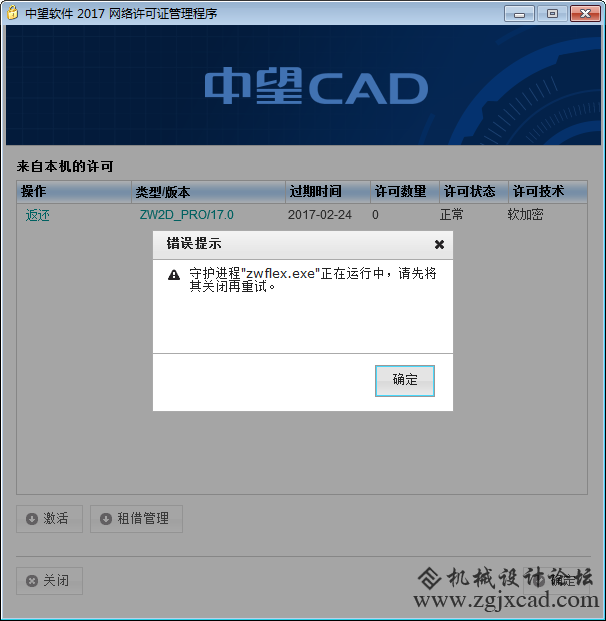

问题描述
网络版服务端返回授权时,提示:“守护进程"zwflex.exe"正在运行中,请先将其关闭再重试。”
问题原因
LMTOOLS仍然在工作。

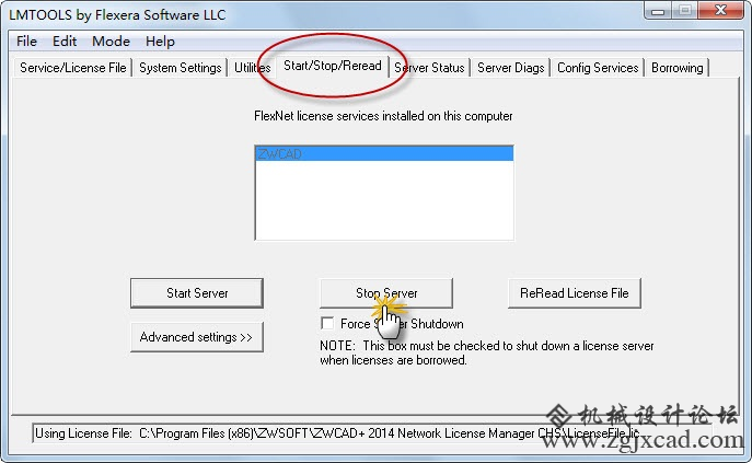

解决方法
停止LMTOOLS。打开LMTOOLS,切换到Star/Stop/Reread标签,单击Stop Server即可。
