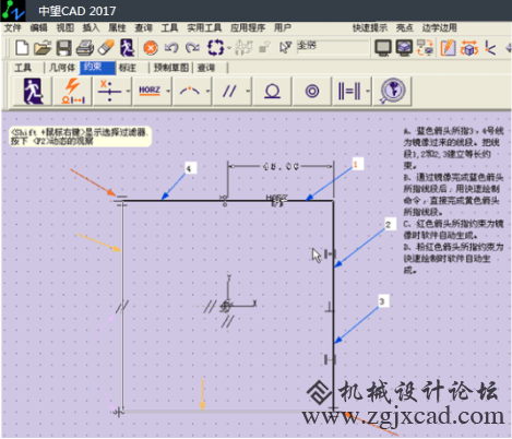

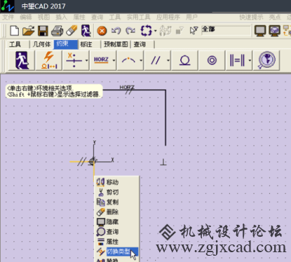

2、进入“零件”的编辑模式,单击鼠标右键,选择“插入草图”,插入平面为XY平面,就进入到草图编辑模式。在第一象限画一条水平直线,使其与坐标原点建立“点垂直约束”,在另一端任意指定,绘制图形沿着坐标原点,画两条直线,选择“切换类型”,将其转换类型,作为镜像线。最终效果如下图1所示:
图1

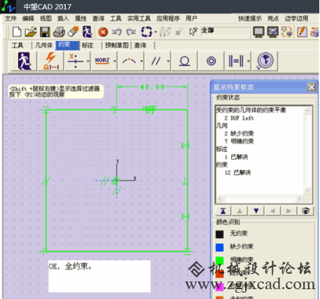

3、用“等长约束”将上一步所绘制的水平线段和垂直线段关联,通过“镜像”命令将正四边形画出来(在执行镜像命令后,系统会自动添加“对称约束”,这一步很关键),添加“等长约束”和“尺寸约束”,最终效果如图2:
图2
4、检查约束。成功如图3
