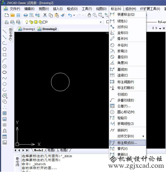

1.打开中望CAD,点击菜单栏【标注】>【标注样式】如图1
图1

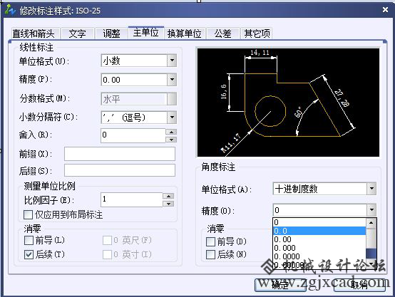

3.在【主单位】里面的【精度】设置想要精确的位数就能解决问题啦,如图3
图3
