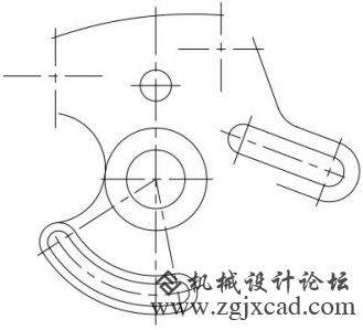

1.打开中望CAD软件,点击左侧的竖条菜单栏上的【
】圆按钮。使用圆心半径的方式,以右侧中心线的交点为圆心,绘制半径为8的圆形。如图1
图1

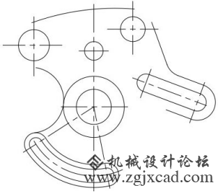

2.重复调用【圆】命令,使用【圆心、直径】的方式,以左侧中心线的交点为圆心,绘制直径为20的圆形,如图2
图2

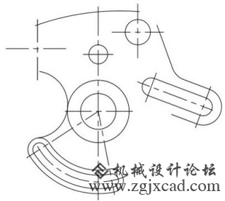

3.重复调用【圆】命令,使用【两点】方式绘制圆,分别捕捉两条线段的端点,绘制结果如图3
图3
