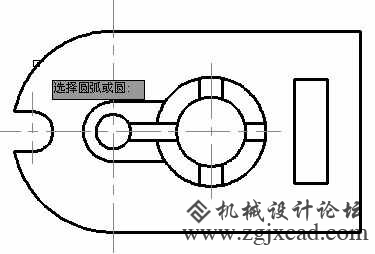

命令:_MEASUREGEOM                        //调用【半径】命令
输入选项[距离(D)/半径(R)/角度(A)/面积(AR)/体积(V)]:_radius
选择圆弧或圆                              //选择要查询的圆 如图1

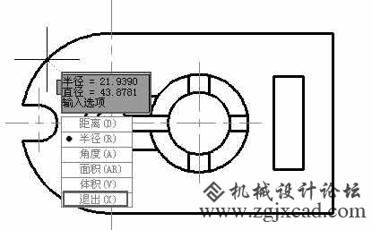

半径 = 21.9390                           //显示圆的半径和直径 如图2
直径 = 43.8781
