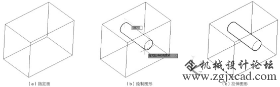

动态UCS是一种临时坐标系,可以在创建对象时使UCS的XY平面与实体
模型
上的平面临时对齐,从而无须创建UCS就可以在某个实体平面上绘图。执行动态UCS命令方法如下。
快捷键:F6
状态栏:单击状态栏中的【允许/禁止动态UCS】按钮
打开动态UCS功能之后,在面的一条边上移动光标,激活该面,即可在该面上创建临时UCS,而无须使用UCS命令。绘图结束后,UCS将恢复到上一个位置和方向,便可成功使用动态UCS。使用动态UCS绘图如下:
