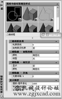

通过以上任意一种方法均可打开【视觉样式管理器】选项板,如图1
CAD管理视觉样式
CAD管理视觉样式
图1
在【图形中的可用视觉样式】列表中显示了图形中的可用视觉样式的样例图像。当选定某一视觉样式,该视觉样式显示黄色边框,选定的视觉样式的名称显示在选项板的顶部。在【视觉样式管理器】选项板的下部,集中了该视觉样式的面板设置、环境设置和边设置等参数。
在【视觉样式管理器】选项板中,使用工具条中的工具按钮,可以创建新的视觉样式、将选定的视觉样式应用于当前视口、将选定的视觉样式输出到工具选项板以及删除选定的视觉样式。
用户可以在【图形中的可用视觉样式】列表中选择一种视觉样式作为基础,然后在参数栏设置所需的参数,即可创建自定义的视觉样式。

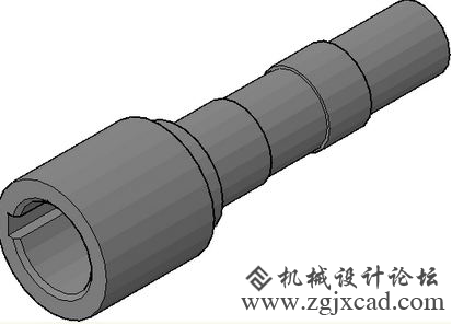

【实战】调整视觉样式
1.打开素材,如图2
CAD管理视觉样式
CAD管理视觉样式
图2

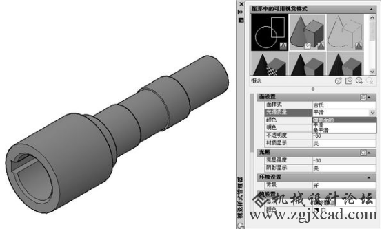

2.在【视图】选项卡中,单击【视觉样式】,系统弹出【视图样式管理器】对话框,单击【面设置】选项组下的【光源质量】下拉列表,选择“镶嵌面”选项,效果如图3所示
CAD管理视觉样式
CAD管理视觉样式
图3
