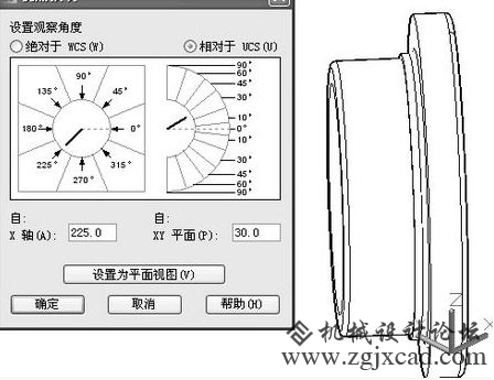

预置视点是通过输入一点的坐标值或测量两个旋转角度来定义模型的观察方向。执行【视图】>【三维视图】>【视图预设】命令,打开【视图预设】对话框,如图1
CAD如何预置视点
CAD如何预置视点
图1

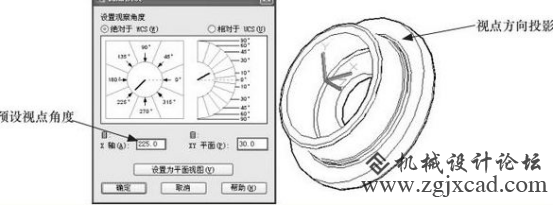

【视点预设】对话框左边的图形表示视线在X轴上的角度,右边的图形表示视线与XY平面的夹角。可以通过【X轴】和【XY平面】两个文本框来定义当前的设置。单击【设置为平面视图】按钮,则系统相当于坐标系产生平面视图,如图2
CAD如何预置视点
CAD如何预置视点
图2
在对话框中定义的视点的两个角度值,是相对于WCS坐标系的。如果定义相对于UCS坐标系的角度,则需要选择【相对于UCS】单选按钮,创建的投影效果如图3
