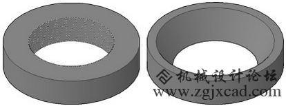

执行以上方法后,在【绘图区】选择要切斜的面,并指定切斜面参照轴线的基点和另一端点,然后输入倾斜角度,按回车键或单击鼠标右键即可完成切斜实体面操作,如图1
CAD倾斜面怎么使用
CAD倾斜面怎么使用
图1

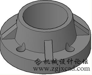

指定基点:
指定沿倾斜轴的另一个点:                                               //依次选择上下两圆的圆心,如图2所示

图2
