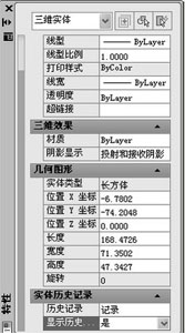

对实体历史记录编辑之前,必须保持该记录,方法是选中该实体,然后单击右键,在快捷菜单中查看实体特征,在【实体历史记录】选项组选择“记录历史记录”即可,如图1

记录实体历史记录之后,对实体进行布尔操作,系统会保存实体的初始几何形状信息,如果在图1所示的面板中设置了显示历史记录,实体的历史记录将以线框的样式显示,如图2所示。
