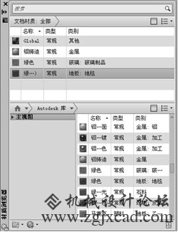

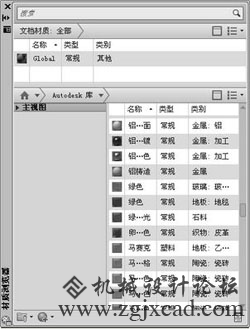

执行上述任意一种操作之后,系统弹出【材质浏览器】选项板,如图1所示,该浏览器分为【文档材质】和【质材库】两个模块,在【质材库】中选中某个材质,然后单击材质名称后面的【添加文档】按钮,该材质即添加到文档材质列表中,如图2。在绘图区选中某个实体,然后在【文档材质】中选中某个材质,单击右键,弹出菜单如图3,选择【指定给当前选择】,该材质即添加到指定实体上。

图1

图2
