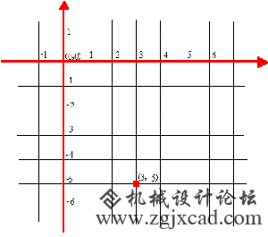

直角坐标系也称为笛卡尔坐标系,在二维状态下,使用通过坐标原点O的一对互相垂直的两坐标轴(X轴和Y轴)划分绘图区域。绘图区域中的每一个点的坐标用(X,Y)表示,其中X值代表点到Y轴的垂直距离,取正值说明点位于Y轴的右侧,取负值说明点位于Y轴左侧;Y值代表点到X轴的垂直距离,取正值说明点位于X轴的上方,取负值说明点位于X轴下方。例如点(3,-5),表示在Y轴右侧距离Y轴3个单位,在X轴下方距离X轴5个单位,如图1所示

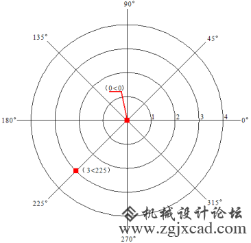

极坐标的原点位置定义与直角坐标系相同,但使用距离和角度来表示绘图区域上的点。极坐标的表示方法为(距离
