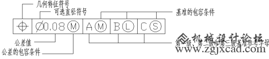

形位公差表示特征的形状、轮廓、方向、位置和跳动的允许偏差。用户可以通过特征控制框来添加形位公差,特征控制框包含当个标注的所有公差信息。使用TOLERANCE命令可以创建不带有引线的形位公差。
形位公差标注命令启动方法如下。
下拉菜单:选择“标注>公差”命令;
“标注”工具栏:“公差”按钮 ;
命令名:TOLERANCE↙。
启动命令后,弹出“形位公差”对话框,用户可以在“形位公差”对话框中设置添加的形位公差标注的公差信息,单击对话框中的黑框,则可以在弹出的“特征符号”对话框中选择需要添加的特征符号。
形位公差如下图1所示,用户可以使用大多数编辑命令修改特征控制框,还可以使用对象捕捉模式对其进行捕捉和使用夹点编辑。
