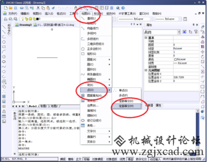

菜单栏:“绘图”>“点”>“定距等分”如图1
CAD如何创建定距等分点
CAD如何创建定距等分点
图1
