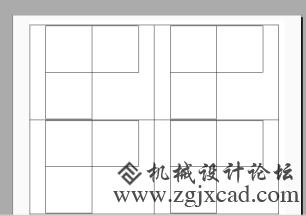

在中望CAD视口打印时,会出现一个打印的线框,如图1。说明你是通过布局来完成打印的,线框是
模型

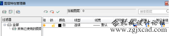

中的对象的可显示区域。为避免打印时候,视口线被打印出来,我们只需把视口扔到不可打印层,就可解决问题了!如图2

图1

图2
