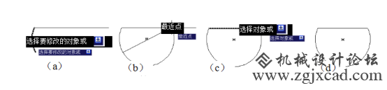

在命令行中输入LEN并按Enter键,启动拉长命令。
按照命令行提示,在命令行中输入“DY”并按Enter键,选择动态拉长也即鼠标拖曳。
按照命令行提示,选择圆弧作为拉长对象,如图1(a)所示。
按照命令行提示,选择如图1(b)所示交点为圆弧新端点,完成对圆弧的拉长操作。
命令行出现提示“选择要修改的对象或 [放弃(U)]:”,继续选择如图1(c)所示直线段作为源对象,选择新端点同前,完成对直线段的拉长操作。最终效果如图1(d)所示。
CAD怎么拉长图形对象
CAD怎么拉长图形对象
图1
命令行的操作如下。
命令: len
LENGTHEN
选择对象或 [增量(DE)/百分数(P)/全部(T)/动态(DY)]: DY(选择动态拉长也即鼠标拖曳)
选择要修改的对象或 [放弃(U)]:                                (拖曳圆弧到指定位置)
指定新端点:
选择要修改的对象或 [放弃(U)]:                              (拖曳直线段到指定位置)
指定新端点:
