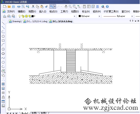

1.输入命令LENGTHEN命令,按【Enter】确认
CAD怎么拉长图形
CAD怎么拉长图形

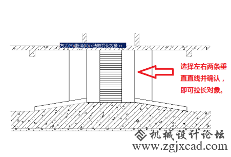

2.在命令行提示下,输入DE,按【Enter】确认,然后输入1800
3.按【Enter】确认,选择左右两条垂直直线并确认,即可拉长对象,如下图
CAD怎么拉长图形
