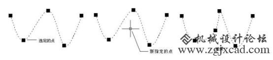

【增加(A)】
在样条曲线中增加拟合点。
当指定一个拟合点后,如果该拟合点既不是第一个也不是最后一个,则高亮显示该拟合点和它下面的一个拟合点。否则,只高亮显示指定的点,如果选取的拟合点是第一个拟合点,则出现如下提示信息:
指定新点或 [后面(A)/前面(B)] :输入一个新的点,或输入选项关键字,或按ENTER 键
这表示可以在第一个点的前面或后面插入新拟合点。
选取其它拟合点,则提示信息为:
指定新点 :输入一个新的点,或按ENTER 键

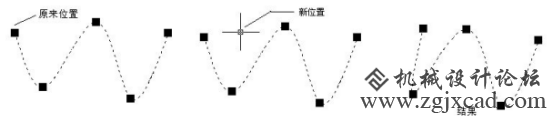

【移动(M)】
移动选定的拟合点。
指定新位置或[下一个(N)/上一个(P)/选点(S)/退出(X)]/:输入一个点,或选项关键字,或按 ENTER 键
