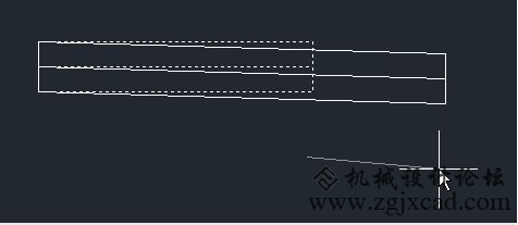

1.对图形进行不等比例缩放,如果图形比较简单,需要用到单方向调整尺寸时,可以用拉伸STRETCH命令。将图形被框选的顶点按指定方向移动,从而达到修改图形尺寸的目的。拉伸的方向可以用光标控制,因此可以沿轴向移动,也可以沿其他方向移动,如下图所示。
CAD怎样不等比缩放图形
CAD怎样不等比缩放图形

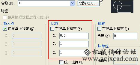

2.先用图块B命令将图形创建为图块,在插入插入刚创建的图块,并在插入对话框中设置各轴向比例,如下图所示。在创建完图块后,也可以直接在特性面板(CTRL+1)中修改图块各轴向的比例。
CAD怎样不等比缩放图形
CAD怎样不等比缩放图形
