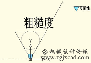

2.在定义好图块之后,就要设置可见性参数,先双击图块即可调用块编辑命令,进入动态块编辑状态。在里面添加一个可见性参数,双击可见性参数,可以按照上图设置三种可见性状态,然后选择不同状态,,并在可见性状态下设置其他图形不可见,如下图所示。
