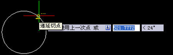

递延切点就是能捕捉到圆弧、圆、椭圆、椭圆弧、多段线或样条曲线的切点。当正在绘制的对象需要捕捉多个切点时,将自动打开“递延切点”捕捉模式。可以用它绘制与圆弧、多段线弧或圆相切的直线或构造线。
两个不相交圆,要建立圆上的切线连接,就好像是自行车链条一样,就要使用到递延切点的方法。在使用递延切点时,先打开了“对象捕捉”功能,然后在切点捕捉时先选圆或弧,然后可以拖动确定线的端点,拖动时线会绕着圆或弧转,如下图所示。
当将垂足与其他选项同时作为固定捕捉选项时,先确定起点后,垂足是可以优先的,当然前提是光标位置接近于垂点位置,但递延垂足则不会优先,通常不会出现提示。
