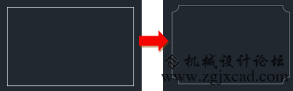

CAD反向倒圆角
画好矩形后,执行画圆(CIRCLE)命令,因为要一次画四个半径相同的圆,输入M(多次)选项,回车。捕捉矩形的某一个角点,输入半径,回车,然后依次捕捉矩形的另外三个角点画另外三个圆,回车结束画圆的命令。
如果不用M(多次)画圆,也可以先画一个圆,然后再复制另外三个圆。不过这样需要多用一个命令,操作步骤会更多。
执行修剪(TRIM)命令,回车将所有图形作为修剪边界,然后鼠标依次点击要修剪的线段,如下图所示。
画好矩形后,直接执行圆角(Fillet)命令,输入I(反向)设置圆角方向,再输入I将圆角方向设置为反向,输入R参数,回车,输入半径,输入M(多个),回车,然后依次单击矩形的各条边,即可完成。
如果要连续绘制多个不同半径的反向圆角,例如第一张例图中门的造型,在将圆角切换为反向后,无需重复设置,再次进行圆角时只需设置半径就可以继续操作。再次执行圆角命令时,会提示圆弧方向为反向,如下图所示。
