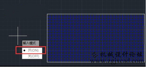

方法二:检查填充设置是否被关闭,先在命令行输入FILL 按Enter键,看看出现的值是不是0,如果是的话,输入1,再按回车。
CAD填充solid不显示怎么办
CAD填充solid不显示怎么办

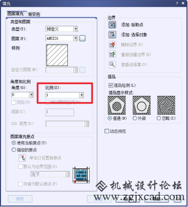

方法三:检查是否填充单元和比例相对当前图形过大而导致在填充后没有任何线条显示。可以在菜单栏【绘图】>【图案填充】里面设置比例
CAD填充solid不显示怎么办
CAD填充solid不显示怎么办
