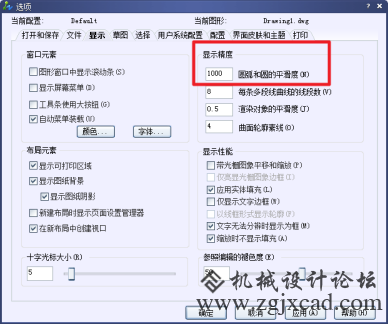

在绘图中用到曲线对象系统往往以简化的形式显示出来,就好像用连续折线近视表示曲线,但要达到绘图效果,我们都希望曲线对象显示更加光滑,我们可以设置系统的显示精度来改善曲线的显示外观。
设置显示精度步骤如下:
1.菜单栏单击【工具】>【选项】,就会弹出的对话框里面选择【显示】选项卡
2.在【显示】选项卡中的显示精度里面把 圆弧和圆的平滑度 输入较大的值,曲线对象就会变得很光滑,该值的有效范围是1-20000,缺省值是1000.
