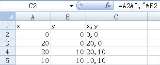

在工程绘图计算中,经会用到中望CAD画出一条曲线,而这条曲线如果是由多个坐标点连接成的,输入起来就麻烦,而且容易出错。如果利用EXCEL应用程序来保存数据,并与CAD巧妙地结合起来,就能很容易地画出该曲线。具体方法为
1.在Excel中输入坐标值,把X坐标值放A列,Y坐标放B列,再将A列和B列合并为C列。因为二维坐标点之间是用逗号隔开的,所以我们在C2单元格中输入:“=A2&”,“&B2”,C2中就对应的出现了一对坐标值。再用鼠标拖动将C2的的公式进行复制,就可以得到一组坐标值。
CAD如何用EXCEL绘曲线
CAD如何用EXCEL绘曲线
