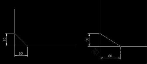

2、先设置倒角距离
如果已知条件时倒角两边缩进的距离,就输入D(距离)参数,再分别输入距离1和距离2,然后在拾取两条直线进行倒角。
CAD倒角怎么用角度
CAD倒角怎么用角度

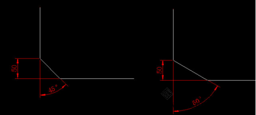

3、设置倒角角度
如果已知提交是距离乘角度,如问题中提到的2X60,就需要输入A(角度)参数,回车,然后根据提示输入距离和角度,选择的第一条线是缩进距离为设定距离值的线,如下图所示。
CAD倒角怎么用角度
CAD倒角怎么用角度
