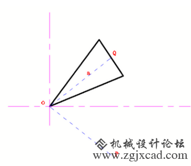

【实战】

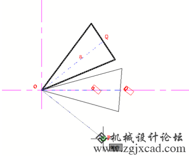

先在你的图形左下角 画十字正交线,然后在你的图形中选一个中点Q与正交中点O作直线a,然后以正交的水平线来镜像a得到P点,然后用旋转命令,以原点o为中心点旋转,终点选择镜像的端点P就行。
(旋转前)
(旋转后)
