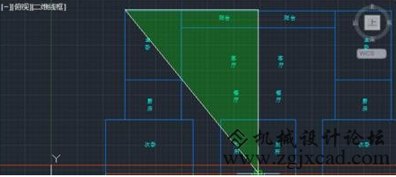

2.使用鼠标拾取需要查询的围成面积的各个关键点。

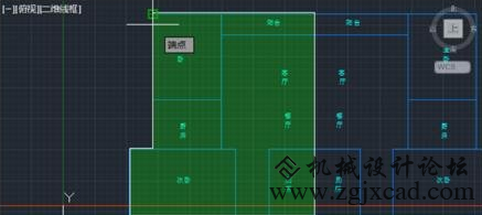

3.拾取各个点,围成一个 封闭图形

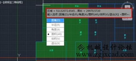

4.点击“回车键”,这时候就直接弹出面积信息,这里的面积一般是以mm为单位的,所以要转化成自己习惯的平方米,小数点向左移动6位即可看出面积。
