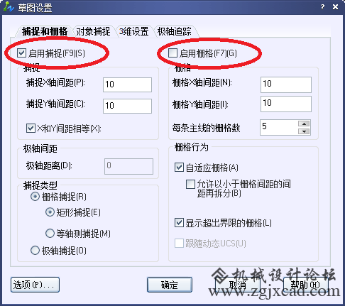

2. 进入草图设置界面
我们可看到启用捕捉的相关设置和启用栅格的设置,我们下面分开两个部分解析。
CAD中如何设置捕捉、栅格和正交
CAD中如何设置捕捉、栅格和正交
勾选或取消捕捉项,可切换开关。
捕捉间距的选项,我们根据自己的需求更改间距的数据,同时我们需要注意,如如的数字只能是正实数。
3. 我们看极轴间距选项,该选项能否进行设置,取决于捕捉类型的设置。当我们将捕捉类型设置成“PolarSnap(极轴捕捉)”时,该选项则可以进行设置。极轴距离就是指,绘制图形时,光标在极轴方向上捕捉时的增量距离。没到一个捕捉间距,光标上将出现一个小叉号,如下图。
CAD中如何设置捕捉、栅格和正交
CAD中如何设置捕捉、栅格和正交
4. 我们再设置我们的捕捉类型。这个选项是设置不同的类型的捕捉,设置要求还是需要看个人的需求。在此不过多解释。
5. 设置栅格
同样,通过勾选或取消该选项,实现开关的切换。或者可以直接在界面中按F7快捷键设置。
栅格的间距选项中我们可以设置在X轴、Y轴和相邻的栅格点之间的距离。
6. 栅格行为选项
我们可以设定栅格行为的详细的内容与要求。
