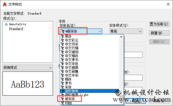

其实不仅仅是命令行会出现这样的问题,当我们在CAD中书写时,也会遇到这个问题,想要知道为什么会出现这样的事,我们就要对CAD中操作系统的字体的使用要有一定的了解。
我们可以直接在文字样式的对话框中看到,启动CAD后新建一个空文件,输入ST 之后回车,打开文字样式对话框,我们可以看一下字体列表,我们可以看到有一系列带@的字体,下面还有同名不带@的字体,如下图所示。
CAD的命令行的文字显示异常
CAD的命令行的文字显示异常
CAD的命令行的文字显示异常
CAD的命令行的文字显示异常
如果我们要使用字体的话,正常来说应该使用不带@的字体,如果使用带@的字体,字体的方向就是横向的,我们下面看具体的效果。
1、 在字体名中选择【@新宋体】,单击确定关闭文字样式对话框。

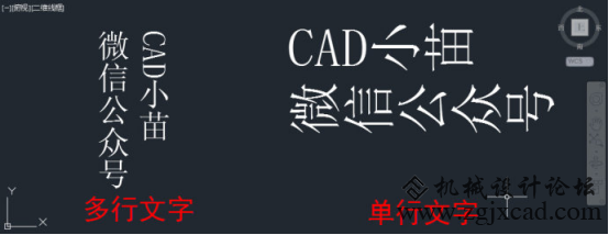

2、 再用此文字样式分别书写一个多行文字和单行文字,查看文字的效果,如下图所示。
CAD的命令行的文字显示异常
CAD的命令行的文字显示异常
我们可以看到@的字体书写的单行文字和多行文字表现还不一样,多行文字变成了竖排文字,单行文字仍然是横排,但文字旋转了90度,就跟上面截图中命令行显示的字体一样,我们知道命令行肯定是使用了这种字体,下面就来看看命令行字体是怎么设置的。
