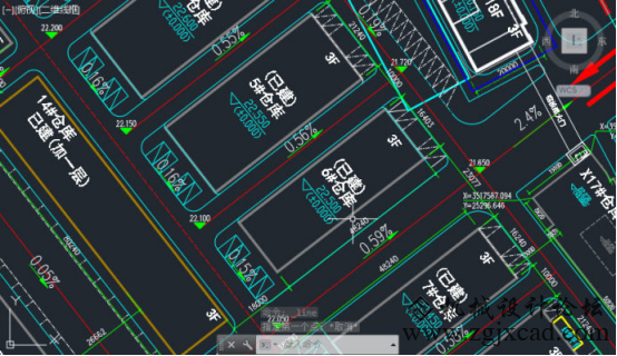

1.打开需要旋转视图的图形,如下图所示。
首先在打开视图之前我们需要知道旋转的角度,可以通过查看图中的文字或者直线的角度。

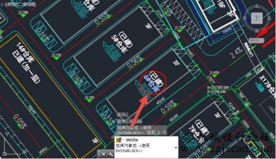

2、输入DVIEW命令,回车,软件会提示让选择一个对象或使用DVIEWBLOCK。
这个提示是让我们选择一个对象来预览视图旋转的效果,DVIEWBLOC就是软件提供的一个默认的图形。
3、可以选择图中的一个文字或直线,如图所示。

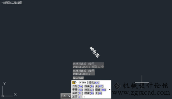

4、回车,确认选择完了对象,此时图中只显示了被选中的文字或直线,命令行会显示DVIEW的一系列选项。
5、输入TW,回车,此时可拖动光标来确定旋转角度,也可以输入事先已确定的角度后回车,我们可以看到图形被旋转了。
6、回车,确定视图旋转角度,整张图纸就完全显示出来,视图应该就旋转到我们需要的角度了。
