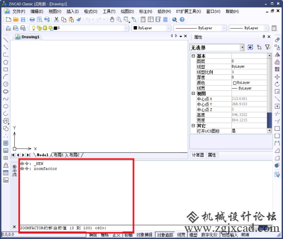

我们知道的CAD中的鼠标轮滚缩放的幅度就是指我们鼠标滚轮每次滚动一次时所缩小放大的比例大小,当这个值数越大,缩放幅度就越大,有人就会提出疑问了,这个缩放幅度能更改吗?如何来更改这个所放大幅度呢?
答案是肯定的,鼠标的滚轮幅度是可以很简单容易就能更改的。
只要我们在下方命令栏中输入【ZOOMFACTOR】就能出现更改鼠标数值的命令,如下图
CAD的默认值为60,用户可以根据自己的需求在3-100之间内设置起来,当数字越大,鼠标的幅度也就越大。
