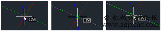

那么我们来看看另一个稍微复杂点的例子吧,三条相交线形成了一个小三角形,当我们光标移动到小三角附近时,我们可能捕捉到某一个交点,也有个可能是某条交线的中点,这时候tab就很适合在这个情况下使用了。
CAD中tab键的捕捉功能的运用
CAD中tab键的捕捉功能的运用
参考上图,光标停留在我们图上的位置,按着tab键可以捕捉到三条线的交点、中点、端点等,切换过程中不仅会出现捕捉的标记,相关的图形也会以虚线的形式显示。让我们可以清楚分辨出哪条线的中点或是哪两条线的交点。

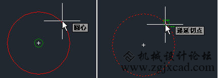

还有,在某一些情况下,由于捕捉选项之间是有优先级设置,只有用tab键才能切换到我们需要的捕捉选项。例如,我们同时打开了圆形和切点的捕捉选项,我们在画直线的时候要先定位它与相切,然后再去确定它的下一个点,,也就是说,我们要利用递延切点捕捉。因为圆心优于递延切点,当我们的光标放到圆上时,只能捕捉到圆心。除非我们把圆心捕捉选项关掉,我们才能够直接捕捉到递延切点,这时候如果知道如何运用tab键就好办了。如下图所示,
