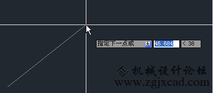

动态输入部分来说代替了命令行的作用。可以输入命令,显示出部分命令的参数,并可以驶入参数和坐标详情。动态输入可以让我们的注意力放在图画上,这样我们绘图时,就不必经常看命令行,我们可以通过此方法提高绘图的效率。
众所周知,在命令行中如果输入相对的坐标的画,需要我们在坐标签钱加一个@符号。考虑实际绘图中相对坐标使用频率更加的频繁。动态输入框中坐标的输入和命令行的就有不同的地方,如果之前没有定位某一个点,输入的坐标就是绝对坐标了。当我们定位下一个点时软件子宫默认输入的就是相对坐标了,无需在我们的坐标值数前加上@的符号了。
但是如果我们想在动态输入的输入框中输入绝对坐标的话,反而需要先输入一个#的符号。例如输入#20,30,就相当于在,命令行直接输入20,30,相同的输入#20
