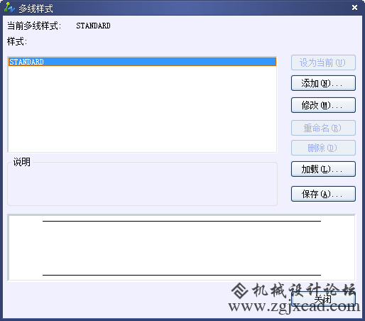

1、在我们菜单栏选择:【格式】--【多线样式】,或者直接在命令栏中输入【MLSTYLE】然后回车,弹出如下图所示的多线样式对话框。
我们可以看到这个对话框中显示了当前多线样式的名称:STANDARD,下面是多线样式列表和活命,最下面是多线的预览效果,在右侧我们可以设置当前多线样式,新建、修改、重命名、删除、加载和保存多线样式。下面我们直接修改一下默认的STANDARD样式。

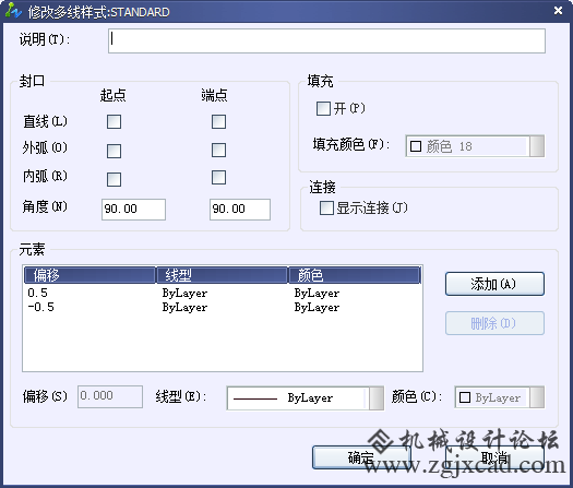

2、单击“修改”按钮,会弹出“修改多线样式”对话框,如下图所示。
???这个对话框看上去很复杂,其实不难。顶部可以添加对多线样式的说明。
下面的元素框可以添加线和编辑线距离中心位置的距离、颜色、线型,默认的样式在偏移中心0.5的两侧各有一条线,线型设置成了虚线,颜色设置成了红色。
左侧可设置封口形状,是否填充颜色,以及在多线转折的位置是否显示连接线。
设置后可点确定按钮,在多样样式对话框中可以看到预览效果,如果效果不对,可以返回继续修改。
其中比较难理解的就是外弧和內弧,只有设置四条线才能看出內弧效果来,如下图所示

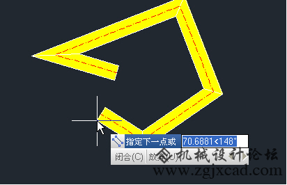

多线的命令是MLINE,输入ML即可,回车后弹出下面提示:
当前设置:?对正?=?上,比例?= 20.00,样式?= STANDARD
指定起点或?[对正(J)/比例(S)/样式(ST)]:?
首先提示了多线的对正形式、比例以及当前样式的名称,如果某项不满足需要,即可输入J/S/ST参数后进行修改。这些参数可以自己试一下,这里就不再详细介绍了。
如果参数正确,就可以直接在图面上指定各个点来绘制多线,如下图所示。

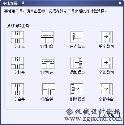

绘制好多线后,双击多线就可以弹出多线编辑(MLEDIT)命令,也可以直接输入MLEDIT命令回车打开多线编辑命令,如下图所示。

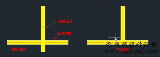

对话框中列出了12种编辑工具,我们可以根据需要选择一种工具来编辑多线,假设我们有两条十字交叉的多线,我们可以选择三种十字或三种T形编辑方式来进行编辑。假如选择选择T形打开的方式,先选哪条线,点在什么位置很重要,首先要选择被修剪的多线要保留的那一段,如下图所示。
单击的顺序和位置不同,会得到不同的结果,使用熟练的人估计不会出错。
多线编辑不仅编辑方式比较少,操作比较麻烦,而且有些时候选择了正确的编辑方式却得不到我们需要的结果,经常用的人可能会深有体会。
