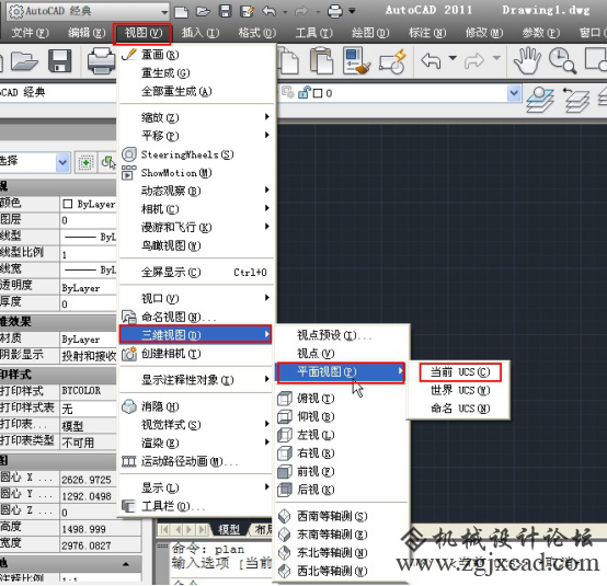

如果我们设置了一个旋转角度的UCS之后,我们要将视图旋转成跟UCS平行,需要用平面视图的命令,这个命令被CAD藏的比较深,我们来看下图
当我们调用这个命令时,我们需要点很久,其实在菜单或者工具面板中执行命令通常不如直接输入命令更快。

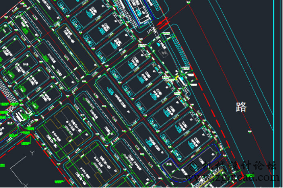

如果你UCSFOLLOW变量设置为0,设置完UCS后,坐标方向虽然旋转了,我们可以沿着UCS的坐标画图,但视图没有旋转,虽然此时正交、极轴方向已经跟UCS平行,但在这种状态下画图还是很别扭,如下图所示。

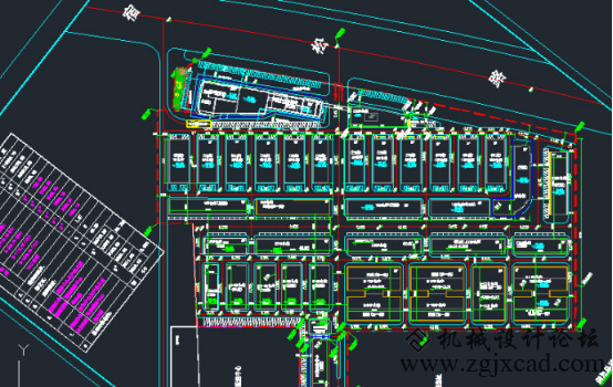

默认选项是“当前UCS”,因此直接回车就可以了,整个视图就会旋转得跟UCS坐标的方向平行,如下图所示。
